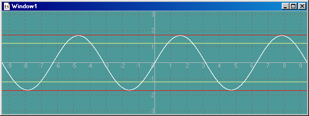

Die Spannungswechsel bei einer Wechselspannung geschehen aber nicht abrupt von Plus nach Minus und wieder zurück, sondern folgen einer Sinusfunktion. Die Spannung steigt langsam an, erreicht ihren Spitzenwert, fällt dann bis auf Null und wechselt die Polarität, wo mit umgekehrten Vorzeichen genau das gleiche passiert. Die weiße Linie (auch Amplitude genannt) in "Window1" zeigt uns das an:
Die Schwingungen bzw. Perioden der Wechselspannung werden in Hertz (benannt nach dem deutschen Physiker Heinrich Hertz) gemessen, wobei ein Hertz als eine Schwingung (blau blinkend) pro Sekunde definiert ist. Man spricht in diesem Zusammenhang auch von der Frequenz einer Wechselspannung.
Die Zeit, die die Wechselspannung für eine Schwingung benötigt, wird als Schwingungs- bzw. Periodendauer bezeichnet und steht in unmittelbarem Zusammenhang mit der Frequenz. Kennen wir die Frequenz, so können wir die Schwingungsdauer berechnen und umgekehrt.
T steht dabei für die Schwingungsdauer in Sekunden und f für die Frequenz in Hertz.
Bei Spannungsangaben zu Wechselspannungen wird meist die Effektivspannung (Ueff) angegeben. Im oben stehenden Beispiel sind das 12 Volt (die gelbe Linie in "Window1"). In einigen Fällen ist aber auch die Spitzenspannung (US) interessant, die als rote Linie in "Window1" zu sehen ist.
Diese Spitzenspannung errechnet sich wie folgt:
und damit liegt sie doch erheblich über der Effektivspannung.
