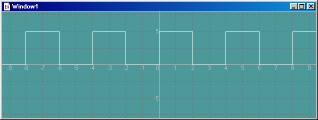

In diesem Kapitel wollen wir uns mit der Generierung von Impulsen beschäftigen. Zunächst fällt da die Frage: Was ist mit Impulsen gemeint? Nun, das ist eigentlich ganz einfach. Stellt euch einen Taster vor, den ihr in periodischen Abständen drückt. Es entsteht eine Impulsfolge oder genauer gesagt eine Impuls-/Pausenfolge, denn zwischen zwei Impulsen liegt ja immer auch eine Pause. Und die Zeit für einen Impuls und eine Pause bezeichnet man auch als Periodendauer.
Über die Periodendauer habt ihr schon etwas im Kapitel über die Wechselspannung gelesen. Im Gegensatz zur Wechselspannung, bei der die Polarität der Spannung ständig wechselt, ist das in diesem Fall "nur" eine pulsierende Gleichspannung. Das heißt, die Ausgangsspannung springt zwischen der Betriebsspannung und 0 Volt (Masse) hin und her. Sie wird niemals negativ.
Rechteckkurve1
Im Idealfall sieht der Spannungsverlauf so aus wie hier im "Window1". Die Spannung steigt so schnell an und fällt so schnell ab, daß sich ein Rechteck ergibt. In der Praxis wird aus diesem Rechteck eher ein Trapez werden, weil die Bauteile für den Spannungsanstieg immer eine gewisse Zeit benötigen.
