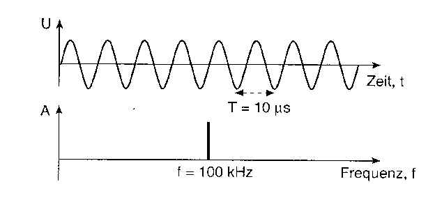

3.3 Signaldarstellung
Die gebräuchlichste Art der Signaldarstellung ist die Wiedergabe des Signalverlaufs über der Zeit. Dieser Verlauf kann mit einem Oszilloskop sehr einfach dargestellt werden. Häufig ist es aber auch erwünscht, das Signal in Abhängigkeit von Frequenzen darzustellen. Hierzu ist ein Spektrumanalyser wohl das beste Mittel (siehe zeit- und frequenzabhängige Darstellung einer Sinusschwingung, Bild.3)
Bild 3 :

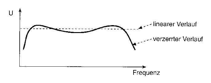

3.5 Verzerrungen
Man unterscheidet hauptsächlich zwischen zwei Arten von Verzerrungen. Die linearen und die nichtlinearen Verzerrungen. Im Audiobereich nennt man die nichtlinearen Verzerrungen den Klirrfaktor.
Lineare Verzerrungen sind Abweichungen eines Amplitudenganges von einem vordefinierten linearen Verlauf (siehe Frequenzgang und lineare Verzerrungen, Bild.4).
Bild 4 :
