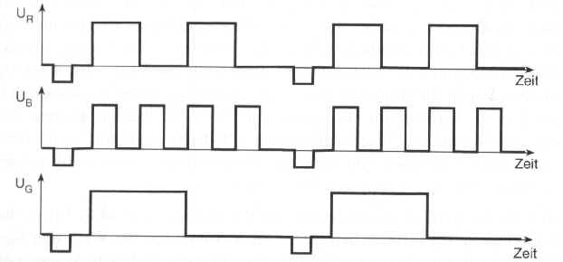

Das Farbfernsehsystem beruht auf der additiven Farbmischung aus den drei Grundfarben Rot, Grün und Blau. In der Kamera oder im Filmabtaster wird das Bild in diese RGB-Farbauszüge zerlegt. Jeder Farbauszug gelangt zu einem Bildwandler, so dass schließlich drei Signale vorliegen, die dem Bildsignal bei der S/W-Übertragung ähneln (Bild.15).
Bild 15 :

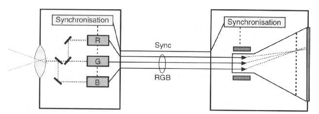

Im einfachsten Fall können zur Farbsignalübertragung drei Übertragungskanäle (siehe Bild.16) jeweils für eine der Grundfarben verwendet werden. Wie beim S/W-Signal entspricht ein Signalpegel von 100% dem Spannungswert 0,7Vss. Dieses Verfahren zur Übertragung von Signalen beansprucht mindestens drei Übertragungswege und damit die dreifache Bandbreite eines S/W-Systems. Das Synchronsignal wird bei der RGB-Übertragung separat geführt, wobei sich damit ein Bedarf von vier Signalleitungen ergeben. Diese Art der Übertragung bietet höchste Qualität. Sie wird allerdings wegen des hohen Bandbreiten- und Leitungsbedarfs aber nur auf kurzen Strecken eingesetzt.
Bild 16 :

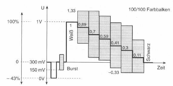

Chrominanzsignal (Farbartsignal) entsteht das zusammengesetzte (Composite) Farb-, Bild-, Austast- ,Synchronsignal (FBAS). Durch die nachfolgenden Darstellungen wird deutlich, dass die Helligkeits- und Farbamplitudenwerte addiert werden. Das Farbsignal hat positive und negative Anteile, bei der Addition der Amplitudenwerte ergeben sich für die Farbbalken die dargestellten Verläufe. Die Spitzenwerte liegen bei 133% beziehungsweise bei -33% des Bild-Austastwertes. Die Übermodulation kann akzeptiert werden, da sich gezeigt hat, dass in realen Bildvorlagen im wesentlichen Körperfarben auftreten, deren Farbsättigung so gering ist, dass unter diesen Umständen Pegel von 100% nur selten überschritten werden. Das FBAS-Signal ist das Standartvideosignal. Es enthält wie wir vorher gelesen haben, Helligkeits-, Farbart-, und Synchronsignal und kann über eine einzelne Leitung übertragen werden. Der Signalspannungswert beträgt 1Vss.

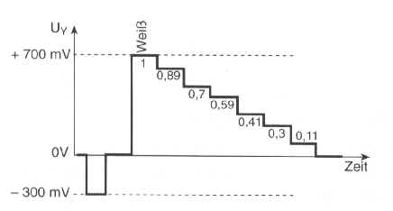

Diese Abbildung stellt die Helligkeitsinformation, respektive die Graustufen einer Zeile dar.
Die Farbinformation ist hier nun separat dargestellt, woraus sich mittels Addition der beiden Signale........
........schließlich die Zeile mit der ganzen Information ergibt.

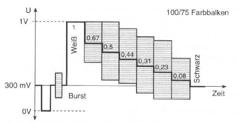

Zu beachten ist hier allerdings noch, dass die vorherige Darstellung mit der Farbinformation 100% moduliert dargestellt ist. Ein FBAS Signal mit 75% Farbmodulation ist nachfolgend ersichtlich.
