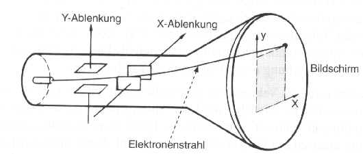

6.1 Oszilloskop
Diese Messgeräte basieren ebenso wie Fernsehempfänger auf der Braunschen Röhre, in der ein Elektronenstrahl erzeugt wird, der einen Bildpunkt auf der den Bildschirm bedeckenden Leuchtschicht zur Lichtemission anregt (siehe Bild.3). Der Strahl wird hier in Abhängigkeit von einer Messspannung abgelenkt. Um ein periodisches Signal als stehendes Bild darzustellen, wird mit einer Triggerstufe die Zeitablenkung gezwungen, immer bei einem bestimmten Pegelwert und damit zur selben Zeit zu beginnen.
Bild 3 :

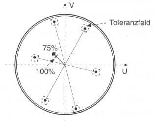

6.3 Vektorskop
Zur Überprüfung des Farbartsignals ist ein Waveformmonitor schlecht geeignet, denn der den Farbton bestimmende Phasenwinkel ist im hochfrequenten Farbträgersignal nicht erkennbar. Daher wird ein Vektorskop eingesetzt. Ein Gerät, dass speziell zur Überprüfung des Chrominanzsignals geeignet ist.
Für diese Überprüfung mit Hilfe eines Farbbalkens sind auf der Skala des Vektorskops Punkte und Toleranzfelder für die sechs Farben des Testsignals aufgebracht. Die Farben werden ständig wiederholt, so dass dauernd sechs Punkte sichtbar sind, die bei optimaler Einstellung innerhalb der Toleranzfelder liegen sollten (siehe Bild.5).
Bild 5 :
Eine Winkelabweichung entspricht einem Phasenfehler, der sich als Farbartfehler äußert, eine Amplitudenabweichung entspricht einem Sättigungsfehler.
